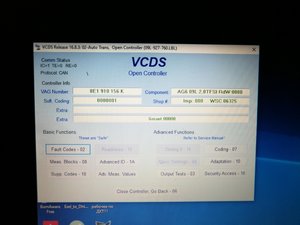

    Добрый всем день,
    Помогите пожалуйста советом, что мне делать дальше.
    Машина Ауди А4 В7 мотор BWE 2.0 турбо, привод полный, коробка HYH, пробег 170тыс.
    Тысячу км назад сменил масло в коробке на ZF 8 которая, менял со снятием поддона,заменой фильтра и т.п ушло 7литров.

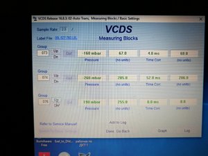

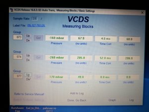

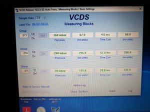

    Адаптации,сброс, ничего не делал. Параметры коробки сейчас
    Группа 73 -160 mbar \\ 67.0 \\ 4.0 ms \\ 68
    Группа 74 -260 mbar \\ 205.0 \\ 52 ms \\ 206
    Группа 75 20 mbar \\ 131.0 \\ 28 ms \\ 132
    Группа 76 190mbar \\255.0 \\ 0 ms \\ 0
    Группа 77 170 mbar \\ 49.0 \\ 0ms \\ 0
    Фото приложил.
    Толчки 3-4 \ 4-3 есть :(
    Прошу совета, что делать дальше? Обнулится и адаптировать? Ехать лечится? Чинить коробку можно в любом месте? Узкая типо специализация не нужна?

    Можете дать ВИН машины и данные из блока АКПП (номер и версию софта) ?
  3. Timoxa886
    Timoxa886 Новичок
    19 авг 2017
    9
    Да, конечно.
    Вин WAUZZZ8EX8A087720
    Если я вас правильно понял, то на этой картинке
  4. Melkon&Ratkov
    25 фев 2014
    8.692
    Ваша версия прошивки последняя для этого блока . Обновлять не на что . Можно пробовать не сбрасывать адаптации а сделать полную адаптационную поездку .

    а какие пределы адаптации на 6hp19? какое давление и время на открытие соленоидов считается нормой?
  14. quattrosens
    quattrosens Старожил
    21 сен 2010
    17.156
    Франция
    Давление 0-200 (мбар) — нормальный уровень давления (корректная работа АКПП)
    Давление 200-300 (мбар) — проявляется в виде некритичных пинков (показатели выше нормы, может выражаться в виде небольших пинков и толчков. Это еще не приговор для ремонта коробки, но реальный показатель износа втулок и возможной поломки АКПП в ближайшее время)
    Давление 300+ (мбар) — критичный уровень износа (выражается в некорректных переключениях передач и сильных пинках. Помочь может только ремонт АКПП)
    Высокие отрицательные значения давления (-300 и выше) связаны с некорректной работой соленоидов гидроблока. Если отрицательные показатели небольшие, на них можно не обращать внимание.
    «Время ускоренного наполнения» измеряется в микросекундах (изначальное значение 0 мс). Показывает время, необходимое для установления необходимого уровня давления в пакетах. При эксплуатации АКПП между фрикционами постепенно образуются зазоры, связанные с износом дисков при их трении. Чем больше зазор, тем больше времени необходимо для того, чтобы нормализовать давление в пакете.
    Время наполнения 0-20 (мс) – рабочий уровень
    Время наполнения 20-30 (мс) – уровень выше нормы (могут иногда возникать малозаметные пинки и слабые пробуксовки. Коробка может
    стабильно работать без сбоев, но показатели приближаются к критическому износу.)
    Время наполнения 30-40 (мс) – уровень выше нормы (проблемы с АКПП выражаются в виде пробуксовок пакетов и сильных толчков, АКПП может вставать в аварийный режим. Необходим ремонт АКПП)
    Отрицательные показатели в расчет можно не принимать.
    Сброс значений коррекций коробку никак не восстановит, показатели отражают износ втулок и фрикционов и их обнуление никак этот износ не изменит. Показатели нужны для того, чтобы понимать состояние АКПП и возможность замены масла. Если показатели высокие, то менять масло ни в коем случае не рекомендуется, потому что станет только хуже. Статья является общей информацией для автовладельцев для понимания работы и состояния АКПП, профессиональную расшифровку значений коррекций пакетов может провести только опытный мастер в специализированном техцентре.
