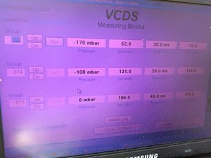

    Всем доброго, подскажите по показаниям, как коробка себя чувствует
  6. Шаман_DTM
    Шаман_DTM макака-резус
    24 фев 2013
    2.500
    GWM Бачок 300
    Уставшая. И не полностью адаптирована.

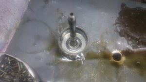

    Парни подскажите в чем может быть проблема Неожиданно загораются все положения коробки и АКПП становится в аварийный режим произошло это после того как по трассе проехал 700 км но ехал не спеша 100-110 После того как авто заглуштшь и заведешь все норм но только стоит резко нажать на газ снова АКПП уходит в аварию. В прошлом году менял масло и ремонтировал бублик
  9. Yuzeff
    Yuzeff Живу я здесь
    3 янв 2012
    4.426
    Беларусь
    А6/С5 2.5 TDI 00г.
    Ну так ошибки почитай. Без этого гадание

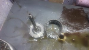

    IMG-20181001-WA0023.jpg IMG-20181001-WA0024.jpg Всем спасибо нашёл проблему. Правильно говорится хороший стук вылазит наружу. Так и у меня машина просто перестала ехать срезало вал Е

    Теперь вопрос где за адекватные деньги взять этот вал?
  15. Автоматный
    Автоматный Акппэшник
    31 окт 2011
    2.155
    Как раз верхние передачи. А вал вы желаете бэушный или новый?

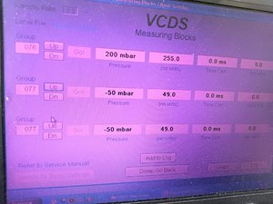

    A6 4F AR, пробег 130, коробка 6hp19 MCC есть задержка при переключении со 2 на 3 и с 4 на 5, показания
    заменой масла/соленоидов отделаюсь?
  18. DQDL
    DQDL Участник форума
    3 окт 2018
    208
    в гидроблоке проблема

    Откуда видно, что в мехатронике проблема. Всё в норме.
