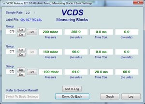

    Тоже глянь на 73-77 группы. Вдруг все нормально.

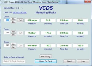

    Пробег реальный 208т.км. Масло ни разу не менялось. Дерганий по коробке не наблюдаю, при включении 5й ощущается её включение, но на столько незначительно и не всегда это чувствуется, можно сказать что придираюсь ))) По логам в 74 группе 30мс, остальные еще меньше.
