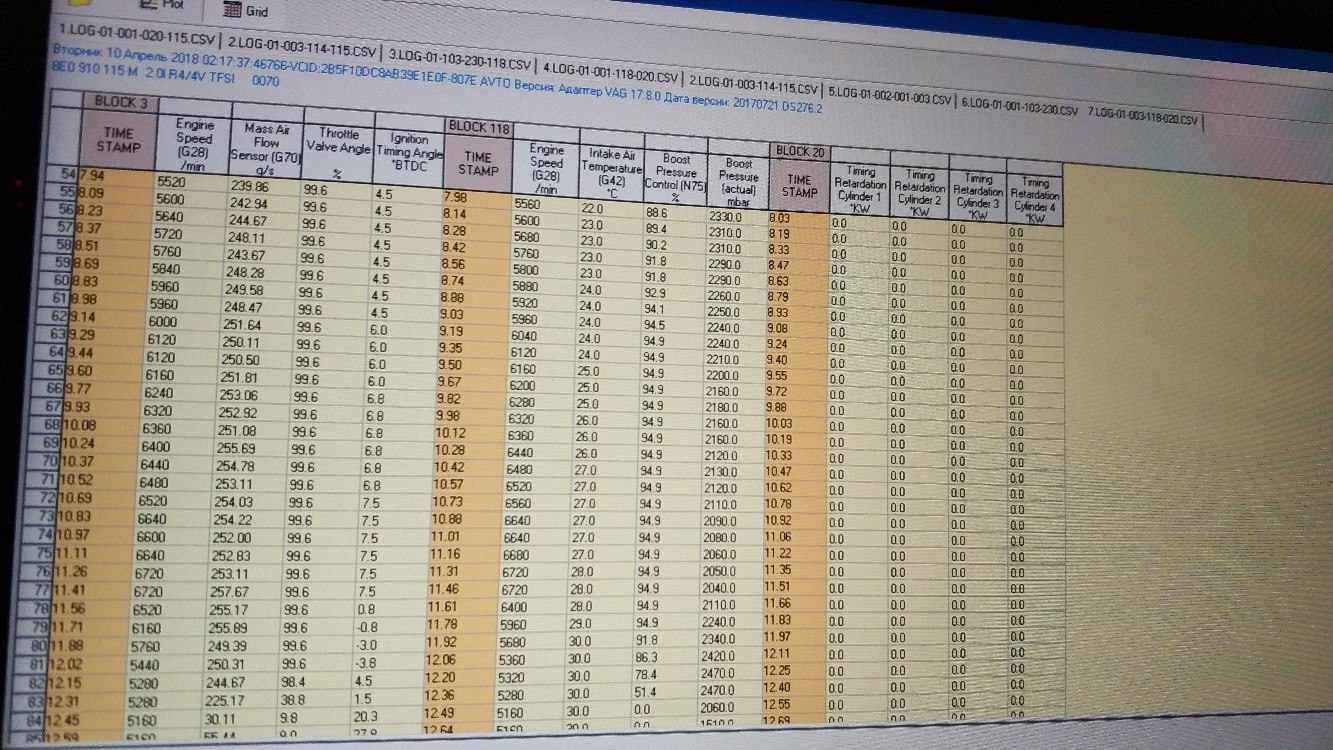

  14. REMUR
    REMUR Живу я здесь
    9 дек 2013
    2.517
    A4/B7 2.0TQ [K04] Stage 3
    Иногда бывает непонятный толчок при наборе газа, падают обороты
    Выглядит это так:
    при наборе буста происходит хлопок и тяга пропадает, секунды на 2, нажимаю газ - дергается
    Газ отпускаю, через секунд 5-10 все нормально становится, переключается и едет без рывков
    В остальное время, а это 99% никаких пинков и рывков нет, работает ровно также как и до замены масла...
  15. REMUR
    REMUR Живу я здесь
    9 дек 2013
    2.517
    Почему не наберется??
    В том то и дело, что никаких проблем с переключением нету. Бывает только та проблема которую я описал выше.
    Вчера ездил снимать логи по мотору, сделал 7 прогонов на 3 передаче, тапка в пол и так до 200км/ч
    По работе мотора никаких нареканий, откатов/детона нет, все по 0, турбина дует как и должна (1.5 бар избытка), лямбда и форсунки отлично себя чувствуют...
    При замере логов, после них и на следующий день - вообще никаких проблем не было...
    Не могу понять что вызывает эту проблему, может быть это не АКПП вовсе, а какой нибудь датчик моросит...

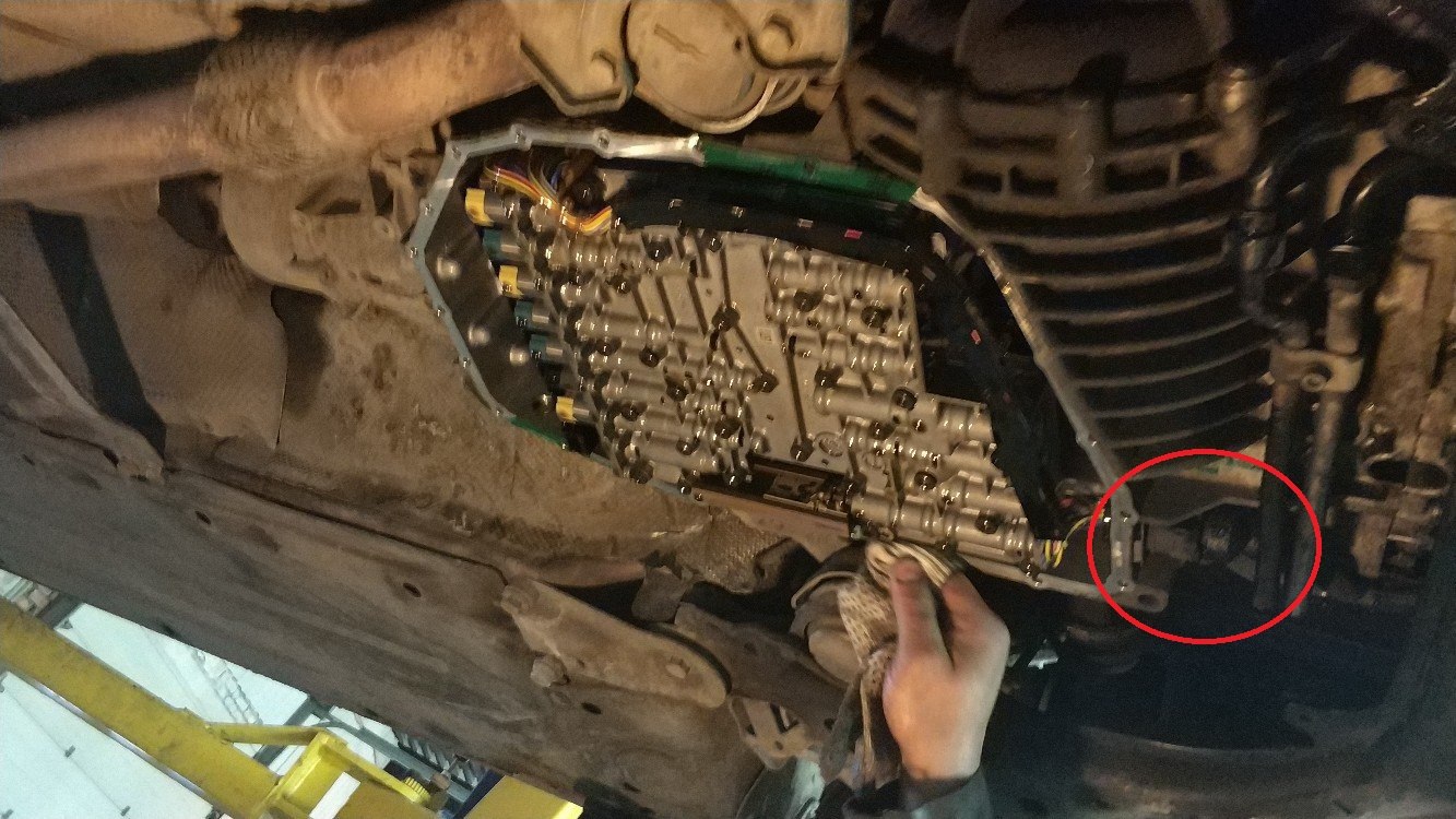

  16. vitsan
    vitsan Живу я здесь
    28 авг 2011
    1.995
    Омская обл.
    А4/B7 3.0 TDI
    А на фишке которая на акпп масла нет?
  17. REMUR
    REMUR Живу я здесь
    9 дек 2013
    2.517
    Которая снизу к коробке ?
    Эта?
    Да, она вся в масле. Но если вы намекаете что пропадет связь с коробкой - была бы ошибка, но ее нет.
  18. Archi 82
    Archi 82 Живу я здесь
    16 июн 2013
    1.261
    A4/B7/06/2.0ТQ BWE
    В любом случае показания в группах печальны.
  19. vitsan
    vitsan Живу я здесь
    28 авг 2011
    1.995
    Омская обл.
    А4/B7 3.0 TDI
    Да эта, дело совсем хренова это свидетельствует о том что масло пошло по проводам к мозгам смотри теперь их
  20. DeadMouse
    DeadMouse Участник форума
    15 дек 2015
    437
    A4Q B7 2.0T DTM 08
    Ничего такого это не значит, а значит это что нужно поменять два резиновых кольца в разъёме.
