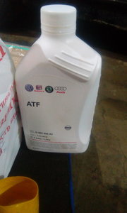

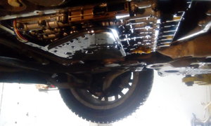

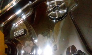

    Поменяли в общем масло , до этого изначально заехали на диагностику , ошибок не выявилось , решили как и хотели просто поменять масло , купили оригинал фильтр , прокладку , масло было приобретено оригинал желтое , методом исчисления по разной информации в нете , должно было залито желтое в итоге не ошиблись , пробег 215 не разу не менялось , открутили пробку и полилось струя на просвет просвечивалась вполне , скинули поддон , 3 болта в утиль , грязи на магнитах особо не было , но стружка-ежики чуток были , механик понюхал масло , и сказал , что для того пробега вполне достойное масло , гарью не пахнет и не сильно грязное,а то что не много стружка есть плохо конечно, но что делать пробег не малый . Залилось 5.5 литра , прогревали до 45 по компу и заливали пока не потечёт. Пообщавшись с директорам данной конторы , по поводу разновидности данных масел , рекомендовали вообще лить ровенол дабы не переплачивать за оригинал по свойствам ни чем не хуже якобы , а по поводу разных цветов оригинального масла , версия красители и ни чего такого нет особенного , якобы на презентации общались с фрицами те сказали , что любое масло в любой цвет покрасим , есть всё таки разница в свойстве этих видов масел я так и не понял , у всех свои версии.
