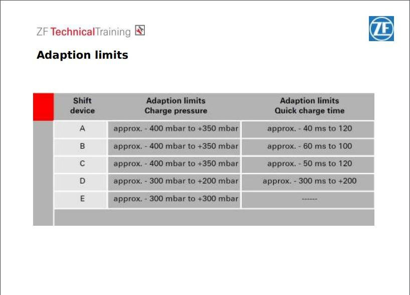

  3. vlad1975
    vlad1975 Bad e-mail
    28 ноя 2012
    40

  17. Archi 82
    Archi 82 Живу я здесь
    16 июн 2013
    1.261
    A4/B7/06/2.0ТQ BWE
    #1637 Archi 82, 1 дек 2017
    73-77 гр АКПП
    Давление +/- 200
    Время до + 50
    Но эта инфа от одного мастера по АКПП
  18. Tuningx
    Tuningx Участник форума
    15 дек 2012
    348
    Q5 2.0 CDNC 09 s-tronic
    Подскажите.
    73- минус 10 мбар 98 мс
    74- 30 мбар 56 мс
    75- 70 мбар 32 мс
    76- 200 мбар 0 мс.
