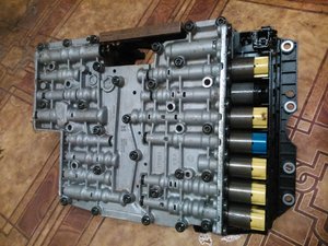

    У меня есть мехатроник с такой же машины, только буквы другие, на коробке были. У мня hyp, а на той hlc, что-то такое в общем. Сепараторы пластины с одинаковыми буквами. Железо одинаковое, или нет? На той пробег маленький был.

    Если с одинаковых авто то подойдет. Смотрите номер на сепараторе и комбинацию соленоидов. Плату лучше поставить свою

    Номера на пластинах одинаковые. По соленоидам не скажу, помню, что в моем мехатронике 2005г есть зеленый, с маленьким пробегом 2010г вместо него синий.

    Ваш тоже был когда то синим))). Я так понял у вас 5 желтых один синий и один черный. И на второй плите такая же конфигурация. Ставьте.
