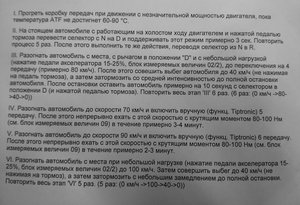

    Действительно, инженерами VAG задумана адаптация в движении с VAS PC (ну теперь ODIS), эти танцы с бубном — скорее, задумка ZF.
    Как адаптировать, вот:

    Спасибо за удобное представление информации, завтра скину ещё раз и постараюсь исполнить адаптационные трюки. Прямо по методике исполню. Ты откуда отрыл текст, раньше себе делал?

    Из первоисточника ;)
    Себе делал давно после перепрошивки, понял, что мертвому припарки, но пинок 2-3 или 3-2 пропал. После капремонта сбрасывал, но уже само прикатывалось.
    Всё верно, сбрасывать адаптации и делать поездки смысл есть только если что-то меняется — софт или механика. Но если уже сброшены, лучше сделать.
