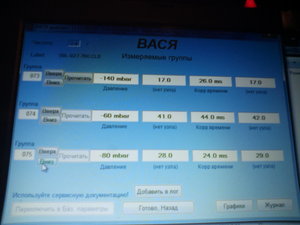

    Акппшные воротилы подскажите что делать, вот серин групп 73-76 до сброса адаптации...заранее пишу, что неплавное переключение со 2ой на 3ю не прошло

    Есть обновление ПО для повышения плавности то ли 2→3, то ли 3→2.
    Что значит до сброса адаптации? Ты её только сбросил или делал адаптационную поездку?
    Соленоиды менял? Пробег какой?

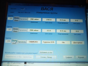

    По поводу адаптации, я сфотал показания групп 73,74,74,76 изначально. Которые выложил выше. Затем я васей диагностом перешёл в режим адаптации Акпп, установил значение 0 тест, сохранить и скинул на 0 давления и коррекцию по времени... Сегодня ехал из Внуково в ярославль. В пробке на мкаде 3-я раз пять толкнула несильно... В остальном ровно, заментил, что 4 и 5 включаются не как на вариаторе, а с чувством с толком с расстановкой начинаю понимать, что я от неё много хочу...слишком много

    Ну подталкивать стало именно со 2 на 3. Самое интересное, что было такое уже полтора года назад, я тогда заморочился, масло сменил, не снимая поддон, около 4 л равенола 8hp влил, вместо слитого чистого(слил специально в 5л пластик банку из покупной воды в магните) понравилось то что оно чистое было...ну да ладно... По ездить решил тыщ 7 и с заменой масла в ДВС ещё раз 4 литра поменять уже с фильтром если с первого захода замены масла на 8hp хуже не будет

    А хуже не стало. Случилось вот что.. Не знаю как так-кидайте помидоры. Поездил я неделю.Вобщем видимо он пропал тогда этот толчок со 2 на 3 и я забыл совсем даже... Думаю не стоит пока 2 раз менять, типо от добра добра не ищут, работает же, отвяжись от коробки. Проехал больше года и тут начал наблюдать один в один симптом. Но тут уже я снял показания групп, в 74 группе показания по коррекции времени пограничные... Пробег 215 тыщ,
