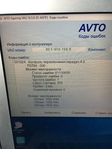

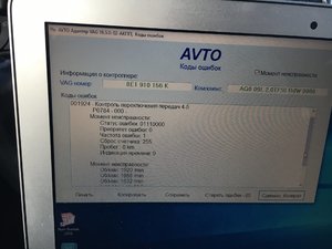

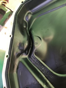

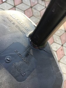

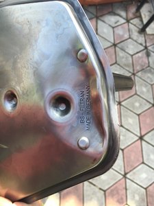

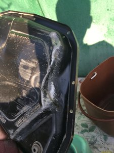

    Всем привет. Нужна помощь. Замял поддон , угол поддона со стороны двигателя, через 30км коробка упала в аварийный режим. Гидроблок бог убить? задняя включается нормально, драйв с ударом, постояла удар пропал, после того как заглушу и заново заведу из аварийщик уходит, потом опять. К чему готовиться?

    Снимать поддон и смотреть. Прокладку поддона, поддон, фильтр и жижу приготовь. Разъем электрический коробки осмотри тоже внимательно, его не задел?
    Можно надеяться, что отделаешься сломаным фильтром. Но вскрытие покажет.
    Если фильтр поврежден, то насос может хватать воздух. А это очень плохо.
    P.S. Это лишь мои предположения.

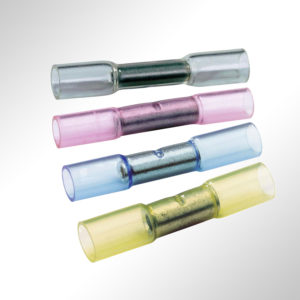

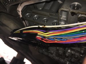

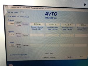

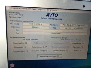

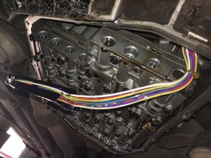

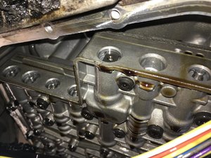

    Скинул сегодня поддон, вопрос как снять проводку и чем за изолировать и восстановить ее.

    Снять просто при снятом мехатронике — она на защелках, постарайся не сломать.
    Отремонтировать гильзами
