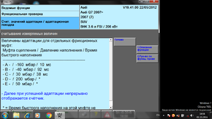

    Всем привет , заменил масло в акпп на мотюль атф-6 , проехал 5000 км и недавно почувствовал толчки очень не сильные при переключении 2 на 3 и 4 на 5 , появляются они после простоя в пробке , на холодную все нормально . Подскажите к чему готовиться . АКПП-1.png
