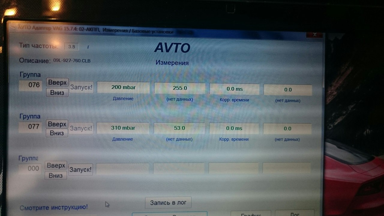

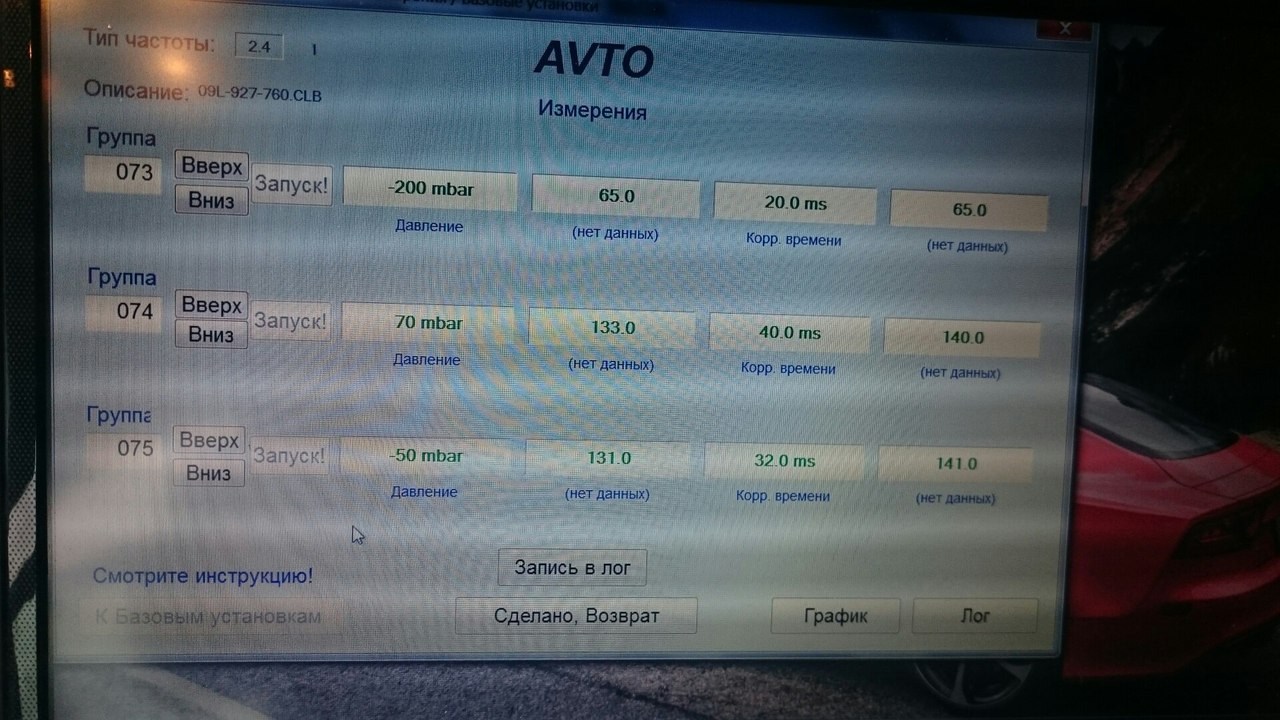

    ошибки и группы 73-77 измерений
  6. REMUR
    REMUR Живу я здесь
    9 дек 2013
    2.517
    A4/B7 2.0TQ [K04] Stage 3
    ошибок по автомату никаких нет, а группы замерю завтра, что там именно посмотреть? и при каких условиях? Нужно логи именно?
  7. Quattroff
    Quattroff Редкий гость
    23 июл 2012
    1.084
    Мальдивы
    выложить так же, как в #1411
  8. REMUR
    REMUR Живу я здесь
    9 дек 2013
    2.517
    Что нажать то надо в программе чтоб он такое выдал?)
  9. Quattroff
    23 июл 2012
    1.084
    Мальдивы
    зайти в блоки измеряемых величин в блоке АКПП, выбирать по очереди группы с 73-й по 77-ю и записывать значения.

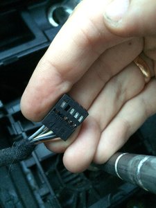

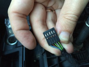

    Может быть в этой теме мне ответят.
    Почему типатроник в ручном режиме не реагирует на переключания? C "D" переводится в ручной режим (на приборке появляется первая передача вместо D), но вверх передачи не переключаются.
    В чем может быть причина?
    Я разобрал селектор коробки, вытащил разъём из платы коробки, в нём всё пины целые, единственное что отсутствует пин под номером 9. У всех так?
    Еще нашел инфу во французком youtube-ролике, что если пины 4 и 5 поменять местами, то получается на коробке "+" и "-" как бы поменяются местами. То есть, чтобы повысить передачу, нужно будет рукоядкой дернуть не от себя, а на себя.
    Думаю, может быть моя проблема в том, что передачи не переключаются тоже кроется в этих пинах? Подскажите плиз.

    Замерил
    к чему готовиться? :grin:
  15. Quattroff
    23 июл 2012
    1.084
    Мальдивы
    Нормальные коррекции. А что, собственно, беспокоит?
