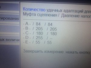

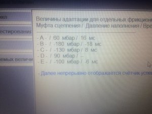

    Подскажите по значением, что можно сказать
      110,8 КБ
      297
      151,4 КБ
      283
  2. Шаман_DTM
    Шаман_DTM макака-резус
    24 фев 2013
    2.537
    GWM Бачок 300
    Если адаптации не сбрасывали 2-3ткм, то все хорошо. По ощущениям переключения плавные?

    Адаптации вообще не сбрасывал, менял масло с фильтром тысяч 25-30 назад. Пиналась иногда с 1-2-3 но правда по мотору коррекции долговременные постоянно прыгали в минуса от 5до 15 из-за льющих форсунок. Поменял форсунки, коробка теперь переключает идеально практически. Вот думаю стоит ли сбрасывать адаптации и делать адаптационную поездку или фигня все это? А масло менял потому что фильтр акпп в поддон упал! Масло было в очень хорошем состоянии и поддон чистый...

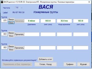

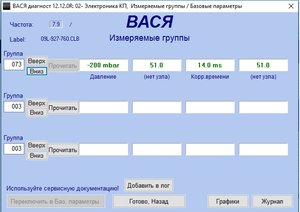

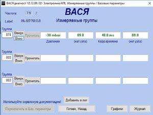

    Читал на драйве у Миханафта вот ссылка: https://www.drive2.ru/l/2542718/
    Посмотрел по этим группам 73 - 74 - 75
    Кажется не всё так ужасно! Вообще пенков почти нет иногда и редко проявляются, меня парит тупость машины после 20 минут езды, или может то что уже вторую неделю +32 то +36 на бартовом пк.

    Чет бред какой то, на этом пробеге давно пора масло сменить. На оригинал конечно.
