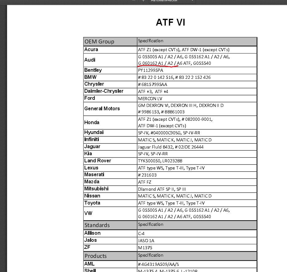

  9. Шаман_DTM
    Шаман_DTM макака-резус
    24 фев 2013
    2.537
    GWM Бачок 300
    Статистики с пробегом на данном Motul ~100ткм нет пока. Наблюдаем. Есть с пробегами 30-40ткм. Вроде без проблем и ухудшений.

  12. WTF
    WTF Участник форума
    29 окт 2013
    418
    Новосибирская обл.
    A5 QUATTRO V3.2
    Она в магазинах не продаётся только на разлив. У меня друган в шелл работает. Только что ему звонил. Она только на разлив. Говорит мы бочку открываем и продаём. Говорит не помню цену по моему 1100 за литр
  13. Archi 82
    Archi 82 Живу я здесь
    16 июн 2013
    1.261
    A4/B7/06/2.0ТQ BWE
    либо равенол, специально разработанное для коробок ZF. Чейт я о Шелле не наслышан. а равенол у самого залит, все отлично.

  15. dmitryi858
    dmitryi858 Участник форума
    11 май 2014
    244
    Мурманская обл.
    желтое ZF -S 671 090 255 в заменителях VAG G 055005A2 в автосити по любому есть в наличии,в экзисте 1800 за литр (идет вроде как до номера шасси;Рынок: США; 8E-5-400 001 >>)
