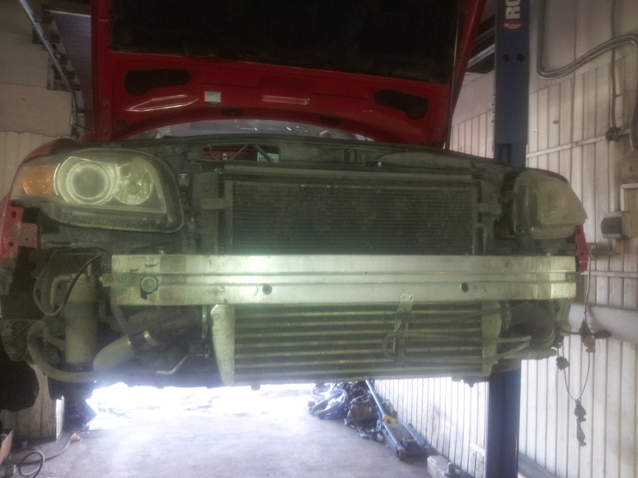

    Снимал бампер на выходных, радики и кулек были относительно чистыми. Ведь по сути и интеркулер (не сток) и радики безпроблемно моются с бампером т.к. щели в бампере позволяют, соты на решетке бамп. довольно крупные.
    Проблема была найти мойку с керхером из изменяемым напором, объехал 10 моек, но таких не нашлось!! Помыли мне обычным, соты не загнулись от этого, от камней многие соты итак погнутые были...
    Много говна там не было, хотя мылись наверно первый раз за 10 лет :D
    Какой либо разницы после этой процедуры не заметил. Нужно снимать логи чтоб посмотреть как теперь растет темп. на впуске при наваливании...По сути ток ради этого и мыл, думал интеркулер забит был...
