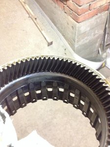

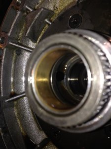

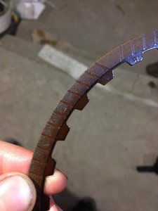

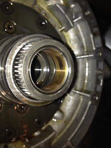

    Ребята помогите определить износ фриков,понимаю что по фото это извращение))) или скажите какая должна быть их толщина и на что обратить внимание, в частности обращаюсь к Кватрофф как гуру.На фото фрики что потолще Е, потоньше А. Порвало вал Е в конце концов, разобрал коробас, с виду фрикционы нормальные, но я хз точно... Еще привожу фотки втулки статора маслонасоса(походу ее уже меняли до меня) и то что осталось от вала Е

    А-шка, судя по фото, потертая, она не горит обычно, а изнашивается. Однозначно проблемы с мехатроном есть, соленоиды менять и гидроблок мыть. Здесь это было где-то расписано. Фрики B, C, E - обычно подгорают и изнашиваются по толщине. С D редко что происходит. Поэтому советую брать полный к-т фрикционов в оригинале (диски Exedy/Dynax). Стальные диски по состоянию, если пятна прижога есть, то менять.
    Втулка ступицы похожа на родную. Но менять опять же нужно весь комплект, все 9 штук, чтобы не поиметь проблем в дальнейшем. Даже в новом входном валу можете втулку махнуть, на дольше хватит. Втулки, я лично использую, только omegamashine.
    Естественно полный оверол ZF (никаких дешевых precision), бублик в ремонт (у вас в Новосибе контора есть нормальная). Вал только новый, пусть это и дорого. Б/у с неизвестным ресурсом, можно напороться на то же самое. Сварка вала - вопрос тоже спорный, я не связывался и, если честно, не советую.
    Коробка эта дешево не получается даже просто по запчастям, но кроилово на ней обычно приводит к нежелательным последствиям.

    Да, вал уже взял новый и оверол ZF, втулки правда ALTO, что за них скажете? Мехатрон перебрал, соленойды, гидроаккууляторы и сепаратка,по сепаратке нехилые отслоения,солики забиты, аккумы были все 6 продавленные...Ну а бублик отдам в трансфикс. На фриках А внимательно смотрел остались маркировки заводские даже за 200тыс пробега)) Кстати на старом валу втулка была с отверстиями по поверхностями, на новом обычная- гладкая...

    Alto - упаковщик. Если втулки цельные из бронзы, то это омега. Если свёртные биметалл, то не они.
    Солики забиты практически не бывают, они по гидравлической части портятся, сепаратор отслаивается при вскрытии.
    Трансфикс в Новосибе по отзывам хорошая контора, про неё я и говорил.
    Фрики А, если нормальные, можно и оставить (по фото плохо их видно). Но B, C, E настоятельно рекомендую менять. А где 3 муфты, там и 5 (комплект фриков). В комплекте Exedy/Dynax, хорошие диски. Сам zf фрикционы не производит.
    Вот гладкую втулку на новом валу лучше и поменяйте. У zf больше нет хороших втулок, закончились.
