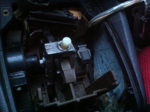

    Ребята возникла проблема , сломал ручку переключения передач под корень, стояла на блокировке и оказалась у меня в руках , где в москве и в области можно найти рычаг переключения передачь на 4-х ступенчатый автомат , двиг 1.6, 101 л.с ,1999г, а4 .( в авто Z сказали 7200 и только германия , ждать месяц )

    Штифт из гвоздя/сверла попробуй сделать и склей эпоксидкой. Поживет, пока не найдешь замену.

    Эпоксидка(классика) может не склеить, а во эта фигуень клеит пластмассу так, что не оторвешь. [​IMG] (не реклама) или банально взять шуруп с длинной резьбой и поставить на него, главное не забыть, что "временное это самое постоянное":D
