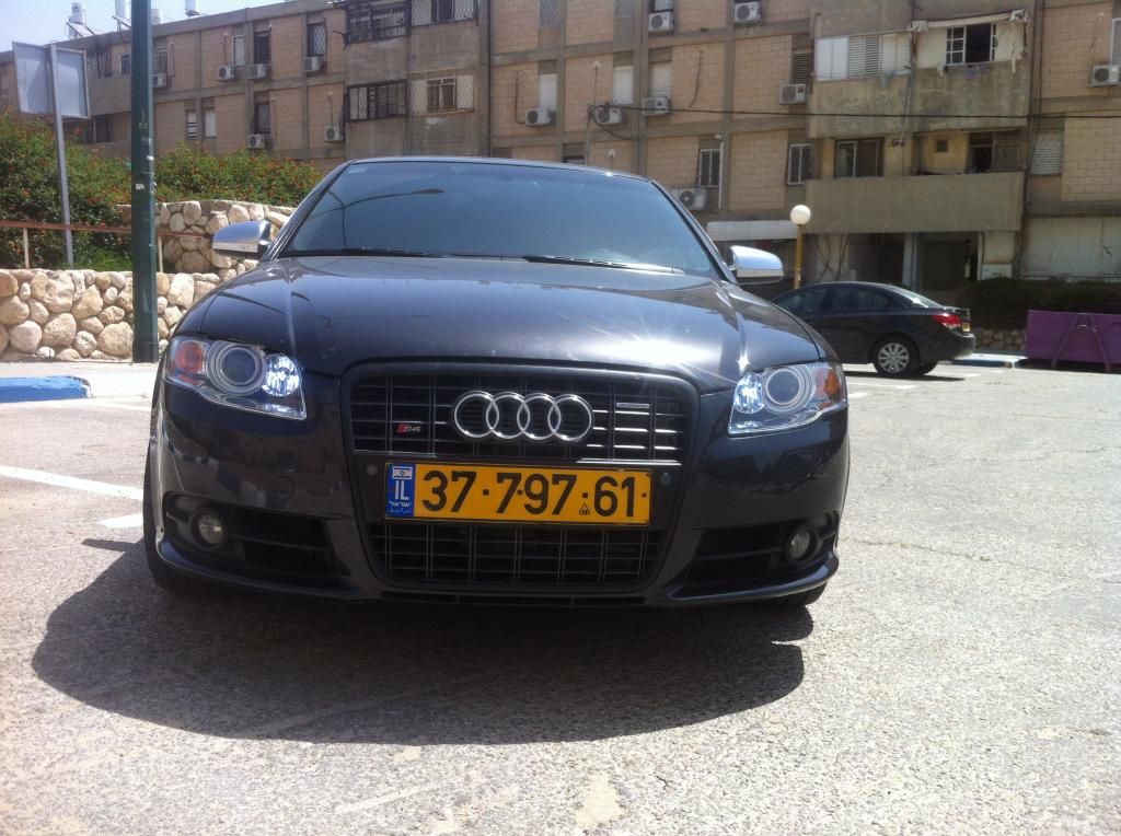

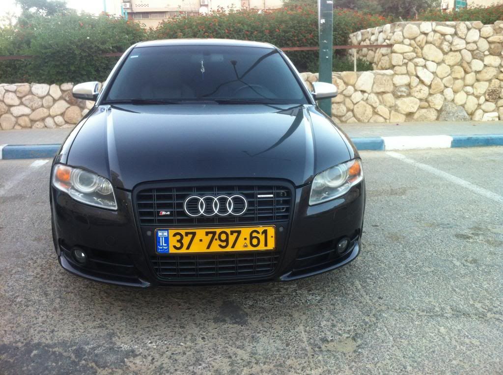

    универсальный радиатор, размер 30х40-45см.
    что то вроде этого
    стоит стандартно, самый первый, то есть перед радиатором кондея.
    тут его немного видно, в правом верхнем углу. норм фото не нашел.
    Если климат холодный, основное охлаждение вырезать не советую, масло будет быстрее прогреваться до рабочей температуры за счет ОЖ.
    апд. увидел, Москва.
    ща у тебя выход с коробки-вход в радиаторОЖ-выход с радиатораОЖ-обратка в коробку.
    доп нужно вклинить между выход с радиатораОЖ-обратка в коробку.
    обьяснил как мог, хрень какая то получилась :D
