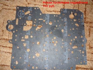

    Привет всем! Друзья, подскажите, может кто сталкивался с чисткой гидроблока в АКПП? Хочу проделать процедуру всё заказал, а прокладку гидроблока не могу найти:shock: может кто подскажет номер ? Авто 2005 года 2,0 TQ WAUDF68E05A466965 буду очень признателен:engineer:

    "Валера" спасибо конечно юмор твой про алёшу на высоте:wink: просто видел я тут два отчёта по переборке гидороблока! Здесь у тебя пластина прокладка металическая а там паранитовая ! Вот я и интересуюсь какая у меня стоит между половинами гидроблока!? а если ты такой умненький, то будь добр подскажи пожалуйста "алёше"! и есть 052 а есть 051 они чем то отличаются?

    у нас на б7 А52
    А52 под компл соликов 3 жёлтых 3 синих 1 чёрный
    А51 под компл соликов 5 жёлт 1 синий 1 чёёрный
