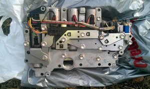

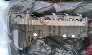

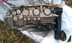

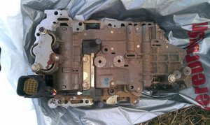

    Подскажите что это за деталь и от какой машины?
    Подскажите что это за деталь и от какой машины?сказали новая и от автоматической коробки.если мне не подойдет,готов буду продать.
