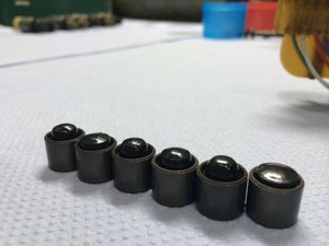

    Поменял.
    Пробег на момент ремонта 145000км.
    Масло было не грязное, на магнитах тоже г-на не много.
    Гидроаккумуляторы были больше половины продавленные.
    Передачи загружается ощутимо быстрее.
    Буду кататься, адаптировать.
    Фото гидроаккумуляторов

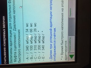

    Величины адаптаций до ремонта
    P.S.при ремонте плиты обнаружилась не сильная течь сальника гидротрансформатора(начальная стадия).Так как все равно скоро предстоит съем АКПП , посоветуйте, имеет ли смысл лезть в бублик(пробег то не маленький) или оставить его в покое.

    все мастера однозначно утверждают лезть !!!!!!!! Но я хз...если логи норм по нему, то нех туды лазить. Логи по ГТ 001-007-009...
