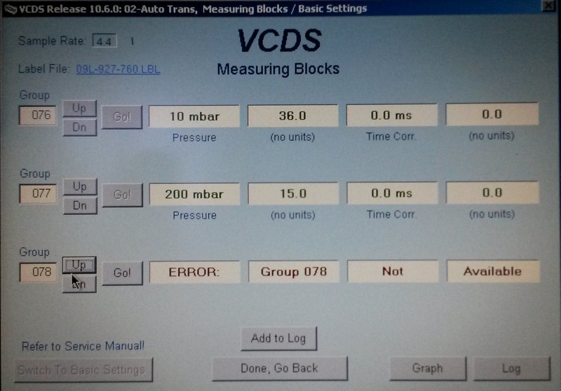

    Только что снял адаптации коробки.
    ][​IMG]

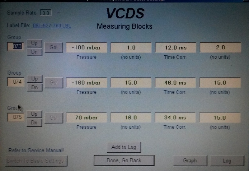

    Итак, проехал 1000 км, после процедуры.
    Что изменилось.
    Загрузка на D и R плавная, без толчков и происходит гораздо быстрее. Раньше стоя на горке мордой вниз при переключении с D на R скатывался, сейчас такого нет.
    Все переключения стали плавнее, но переключения на 3 и на 5 всё равно чувствуются, толчка нет, кепка не слетает, но ощущаетя короче. Есть разница в отличии от остальных переключений. Но если необращать внимания, нехаметно теперь. До проведения работ на 3 и на 5 были существенные толчки. Также пропала толкотня и тупизна в пробках, 1-2 2-1 отлично ! В пробках теперь не страшно стоять !
    Вот цифры по адаптациям
    Исходя из анализа цифр видно, делал я всё не зря. Коррекции по давлениям существенно уменьшились. Можно предположить, что соленоиды, потихоньку подыхая, не могут обеспечивать при номинальном токе заданное давление в магистралях, мозг видя это увеличивает нагрузку на них, что мы и видим по группам. До замены, в некоторых пакетах было превышение по коррекциям, после всё уменьшилось.
    Но коррекции времени включения не изменились ! вообще ! как висело 60 мс в 74 группе, так и висит. А это как раз включение 3 и 5 передачи.
    Что самое весёлое, когда там был 0 после сброса было ваще незаметно, потом по мере набора адаптаций, значение увеличивалось, переключения становились более заметными.
    Теперь жду инфы от Костяна koc-oooo Он ту же процедуру сделал, обещал цифры выдать. У него на горячую был провал по задней, но гораздо хуже чем у меня. После замены, всё нормализовалось.

    #279 Шаман_DTM, 12 дек 2013
    Я только переключение 2-3 замечаю сейчас при плавном разгоне на холодную. Ранее замечал 1-2, сейчас не заметно. Возможно похолодало.
    На хорошо прогретой коробке немного заметно переключение 2-3.
    Остальные переключения вообще не замечаю.
    Но в режиме S заметны переключения вниз 3-2 и 2-1. Иногда, при открывании дросселя в момент понижения передачи, чувствуется хороший пинок.
    Решил просто сделать двойную замену жижи на зелень. Возможно, без снятия поддона и замены фильтра (пока размышляю). Далее 'плановый' ремонт со стандартной заменой запчастей=расходников для данного типа коробок.
    Чуть позже выложу адаптации, которые были накоплены до сброса (в предыдущем посте адаптациям около 1500км).
