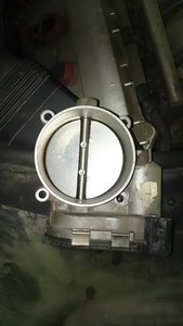

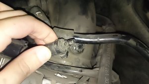

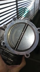

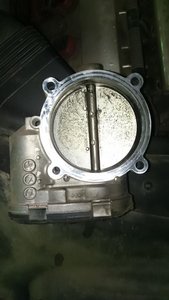

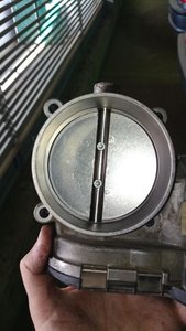

    Собственно почистил дз, но когда туда полез был сломан один разъем на воздушной трубке (фото приложу чуть позже), я его заклеил и обратно поставил. К нему идёт шланг, находится он возле дз только наверху. Заодно и поменял воздушный фильтр, а то он был забит. Разницы в работе двигателя особой не заметил, обороты стали существенно меньше плавать и передачи переключаются теперь незаметно.
    Из-за чего могут плавать обороты еще? Из ошибок по двигателю есть только "датчик температуры воздуха - слишком высокое значение", код забыл снять. Позже когда будет возможность напишу номер кода.

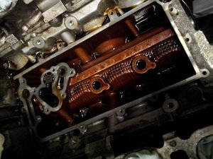

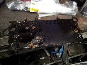

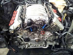

    Масло похоже идет больше откуда то прямо из центра, как будто из маслоотделителя прямо выливается. Есть откуда еще ему лится под впускным?

    Первая фотография как раз того сломанного разъема на трубке.
    Дальше до чистки и после...

    Под впускным только крышка маслоотделителя, прокладка под ней одноразовая, если ее кто то поставил повторно выдавливание масла гарантировано. Обороты перестали плавать, скорее всего, из-за устранения подсоса воздуха, через сломанный штутцер

    Вот и нет.
    Поменял под клапанными крышками, не помогло.
    Скидывал морду. Мыл, работал на сред., высоких оборотах.
    В итоге потекло между блоками. Там ещё одна прокладка.
    Проворела от темперетуры наверно.
    Поменял, двё ушло

    Так это же прокладка маслоотделителя? Или как он там называется...
    Сам грешу на неё, но пока не могу сам добраться до замены.

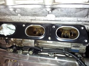

  18. АндрейР
    АндрейР Желаю чтобы все!
    19 апр 2004
    63.943
    A3\8P\2,0Т\Q
    #38 АндрейР, 22 июн 2014
    Обратные клапана не дают маслу стекать вниз,тем самым обеспечивая смазку деталей ГБЦ при холодном старте.(их расположение во вложении).
    Прокладки-это прокладки впускного коллектора....кстати "солдатик"(направляющая ВК) сломана.
