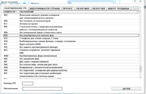

    «Without headlight-range adjustment»

    У друга такая же ситуация, американец только пассат б5+, фары галоген, в фарах моторы стоят, но крутилки в салоне нету, на пассат клабе пишут нужно прокладывать проводку вручную. Етка расшифровывает его вин так
