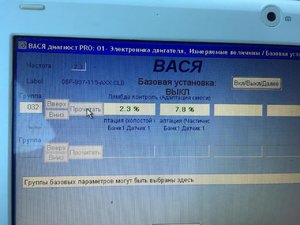

    a4 b7 2.0t qwatro
    #1926 Stasir, 23 дек 2019
    Народ, снял логи на холстом ходу, смущает 32 группа. 2.0 т bwe. Я правильно понимаю, что где то воздух сосет?
