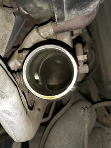

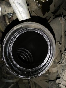

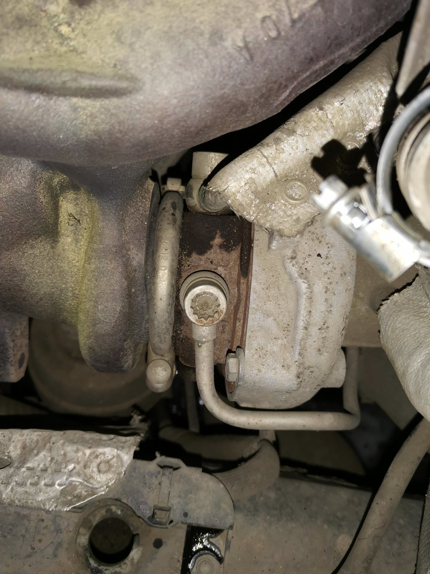

    Всем привет, менял лампочки в фаре обнаружил масло в патрубке от воздушного фильтра в турбин немного, но есть налёт и на турбин, но там не сыро а налёт, даже тряпка не пачкается когда потёр, это нормально? Из за чего масло в патрубке? В турбе и давно смотрел было немного масло, а в патрубке не замечал
  12. Garage.Inc
    19 дек 2006
    17.631
    Литва
    cannondale sl2
    из вентиляции блока.
    причин для беспокойства не вижу.
