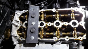

    Парни помогайте, в сервисе хотели поменять цепь, фазик не открутился-сняли валы, а метки не поставили, теперь не знают как обратно валы поставить. На постели меток нет на фазике есть метка и на шестерне точка, но с обратной стороны шестерни эта точка, странно. Киньте ссылку, не могу найти через поиск как теперь установить распредвалы. Заранее спасибо, машина разобрана, я в трансе. Машина в подписи a4 b7 bwe

    зачем браться за замену цепи, если нет фиксатора?!
    можно установить и без фиксатора при наличии понимания и навыков, но вопрос, как затянуть болт крепления регулятора, остается открытым.
    ps: если расход масла приближается к 1л/1000км, то настал хороший повод для ремонта гбц с заменой направляющих.

    Потекла помпа, лежала в заначке натяжитель и цепь. Покупал ТК мотор дизелит. Расход масла 1л на 5000км. Докупил комплект ГРМ и маркер им дал чтобы метки везде наставили, нет сдёрнули валы и теперь сидят на них смотрят... Фазик затягивать в чем проблема не понял?

    и ты снова поставил говнохепу при цене оригинала 3500р, верно?)
    пусть берут арматуру и изготавливают пародию на фиксатор. пример можно найти на дровах в бложике миханавта.
    каким образом ты собираешься фиксировать валы от проворачивания? ключ на 17 в вырез под болт гбц вставлять?

    сначала укладываются валы, рама приклеивается на анаэробный герметик и притягивается с использованием новых болтов в количестве 23 шт, после чего фиксируются валы и надевается цепь вместе с регулятором.
    парни решили наебать судьбу и не снимать регулятор. в таком случае валы укладываются с цепью, проверяется соосность выемок под болты гбц и положение кулачков валов 4 цилиндра. для проверки можно притянуть раму без герметика.

    Фазик у меня тоже был в загашнике, его уже меняли на снятом распредвале. Теперь значит надо уложить валы и проверить соосность выемок под болты гбц и положение кулачков валов 4 цилиндра. Я в мануале это нашел, но это понятие такое знаешь-расплывчатое, выемки прям ровно друг на друга? Кулачки 4го горшка как должны быть? Блин, по фоткам хоть выставляй... Страх конечно

    Нашел мануал по установке в Ютубе на английском. Все понятно, здорово пацык снял. Только неясно самое главное, там нужно на метку фазика одеть помеченное красное звено цепи, от него отсчитать 18 штырей и на звезде второго распредвала по метке надеть цепь между 18 и 19 звеном. Откуда он начинал считать? С первого красного заводского звена цепи или со второго ? Бл...ть ну не мог по нормальному сосчитать на камеру...

    Делов оказалось не особо и много. Сегодня все собрали и я домой приехал. Спасибо пацану иностранцу за толковый отчёт. Красное звено цепи на метку фазика, со следующего после красного звена считаем 18 пинов цепи между 18 и 19 вставляем зуб звёздочки с меткой второй распредвал. Вот собственно и все. Без всяких держателей валов, маркерных дел по всем деталям. Увы, форум подох к сожалению. Всем пока

    не форум подох, а у провинциальных мотористов нет инструмента.
    смысл искать метки на ген1 моторе, если даже на заводе при сборке они не используются?
    раму приклеили на оранжевый силиконовый герметик?)

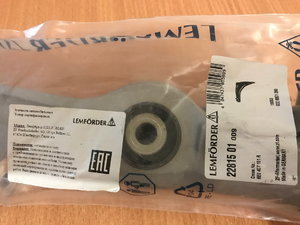

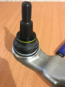

    Подскажите, это немецкий Лемфёрдер? Оригинал?
    Просто сомнения возникли из за решетки где обычно дата отлита, а тут буква "А" На верхних всё норм, а тут...
    Вот из ит??

    а сова кривая тебя не смущает?
