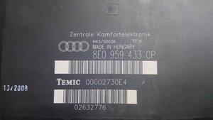

    Утонул блок комфорта,мой номер блока 8e0959433cp, могу ли я его заменить на 8e0959433cа или cg или ещё какой

    ср на ср?.. что вызывает сомнения?

    Ага, это он уже исправил опечатку..
    ср - пустой блок без сигналки и задних эсп.
    cg - не подойдёт по частоте ключа (315МГц).
    ca - полноценный блок с сигналкой и задними эсп.
    Думаю, последний подойдёт, если отключить кодировкой сигналку и задние ЭСП.

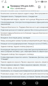

    У меня на ключе написано 315МГц, а блок СР на 433мгц.у меня америкос на них как раз 315МГц идёт, или я не так понимаю.

    Значит у тебя не ср.
    Да и пиндлсов без задних ЭСП встречать не приходилось..

    Вот мой блок и год выпуска на нем мой

    Получается мне нужен блок 315МГц, я даже по вину пробил на всякий случай

    Тогда тебе нужен CG, BT или такой же.

    15.236
    Если у тебя b7 пиндос, то и вин смотреть не надо. 315 МГц по-любому..

    Тверская обл.
    Понял. Спасибо. Просто запутался. Только вы говорите что СР это 433мгц,как он тогда мог у меня работать, может он всётаки 315МГц
