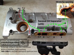

    Скорее всего, проблема в клапанной крышке.

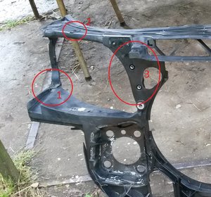

    Всем здравствуйте! Имеется авто с "колхозно" собранной мордой. Точнее говоря не хватает некоторых деталей крепления фар и бампера. Жопа в том, что я никогда не видел как оно должно быть с завода. Приходится изучать фото и видео. Етку с эльзой. Но вот кое что никак не могу найти. Нужен номер запчасти. Обведена красным на скринах из видео. Это "кронштейн" (?) под фарой, в него вставляется гайка (вставная), на которую закрепляется внешний угол фары. Вот, картинки: кронштейн.jpg кронштейн 2.jpg

    это часть передней панели 8E0 805 594 E.

    Так. Эта панель (телевизор?) на машине стоит. Но, площадок на ней нет. Фары держатся на верхнем и на внутренних болтах. Внешних нет, и они из за этого болтаются и натирают бампер. Завтра их сниму вместе с бампером, буду искать следы повреждений этой панели. Этих (видимо отломанных) кусков нет ни слева ни справа.

    1 - описанный крепеж (устновочное место).
    2 - верхний винт
    3 - место крепления доп.крошнтена. к нему крепится фара.
