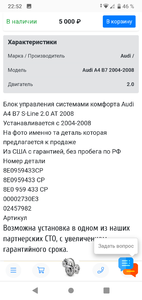

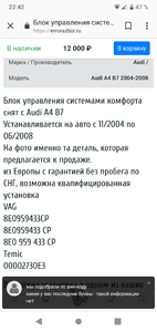

    Привет всем!На странице, по продаже запчастей, нашёл два объявления о продаже блока комфорта,оба блока с одинаковой маркировкой 8E0 959 433 CP,но один из Европы,а второй из США...В чём разница? Здесь,на форуме,мне сказали,что для моей машины,из Америки,по вин. нужен блок с номером 8E0 959 433 CP,но он работает на частоте 433,а у меня ключ работает на частоте 315...Или есть блоки с одинаковой маркировкой,но работающие на разных частотах,в зависимости от страны? Подскажите пожалуйста!

  16. sanya-1
    sanya-1 Старожил
    15 дек 2003
    15.236
    Если номера блоков идентичны, то и блоки идентичны... и не важно откуда они.. хоть из Африки, хоть из Германии и хоть из америки! С какого-то времени и в пендосии частота стала 433МГц.
