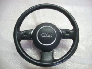

    Ставил кто-нить такой?
    SWmfc-s_A8d3(1)
    Это от A8 d3 (4E)..
    Свой поизносился совсем..

    Проще, быстрее и дешевле перешить))

    Неее - это не наш метод!..
    Машина фюррера уже запущена.. и обратной дороги нет!))
