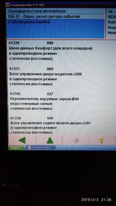

    Проблемы,не работает складывание зеркал,не работают подогревы сидений,не открывается багажник с кнопки на двери и с кнопки ДУ,не работает ЦЗ с ДУ, стёкла не поднимаются и не опускаются с ДУ,не работает сигналка...Всё пытались активировать, привязать через ВАГ КОМ,не помогло...

    Выкладывай ошибки по блоку.

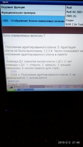

    Ключ работает на частоте 315,ключ прописывается но не работает,по зеркалам и багажнику ошибок нет...

    Ошибка по связи между блоками есть (кан-шине)? Блоки дверей в ВАГ-КОМе видно?

    По кан шине одна ошибка,правая задняя дверь в однопроводном режиме...Передние двери ошибка SAFE,но как я понял,эти ошибки ни на что не влияют...Комп все двери видит,все лампочки загораются,тухнут как положено...

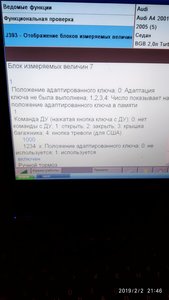

    Всем привет!В общем,перевели щиток приборов обратно в американский режим,ЦЗ с ДУ также не работает, стёкла не с ДУ,не с личинки не работают,кнопка откр.багажника и кнопка откр.лючка топливного бака не работают, кнопка блокировки задних дверей не работает,зеркала не складываются, кнопку регулировки зеркал менял,комп ключ видит,он прописывается,при нажатии кнопок ДУ на компе цифры меняются,висят ошибки по дверям

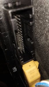

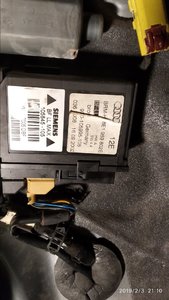

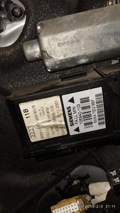

    Чуть не забыл, сегодня снял обшивки передних дверей,блоки комфорта,оказывается,тоже менялись,стоят в водительской двери 2001 года,в пассажирской 2002 года,и оба с фишками под управление... Может быть проблема из-за этих блоков?
