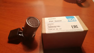

    Всем привет. Вчера помыл машину, сегодня сдох какой-то датчик парктроника, пищит)) цена нового, мягко говоря, удивила))) 4600р)) чет жаба душит за такую херню столько отдавать. Может кто какие аналоги ставил, автодок выдаёт кучу замен от 800р, я и марок таких не знаю)) типа H&Q, ZZVF, VEMO, DELLO и т.д. Партнамбер 7H0919275CGRU, брал такой уже давно как-то.

    А просушить-продуть, - не вариант?:shock:
    Менять датчик после мойки...:cool:

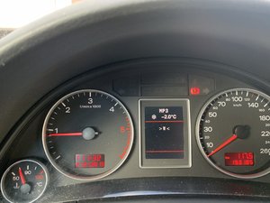

    Audi A2 1.4 AUA
    Может кто то подсказать как убрать это ? Просто когда заводишь машину, сразу появляется это, а чтобы пропала надо два раза нажать на reset. Хотелось бы чтобы сразу показывала борт комп данные, а не это

    Не поможет)) я уже разбирал прошлый, там залитая компаундом микроплата. Он если сдох - значит сдох) контакты там тоже не окисляются, там очень надежная фишка, герметичная. Я так понял, выходит из строя от ударов водяной струи. Одноразовая штука, одним словом. Но стоит несуразно дорого, по сравнению со своей конструкцией)

    нужно отключить компас в БК

    много раз мыл машину и никаких проблем от водяной струи небыло, может просто пришел конец ему..

    Совершенно верно, они часто выходят из строя просто так. Думаю, уж аналог поставить не проблема. Это не помпа или комплект ГРМ))

    У меня летом, тоже, один датчик накрылся. Купил какой-то аналог рублей за 700-800, а он не работает. Точнее он работает, пульсирует, но с другой частотой, не как все остальные. Парктроник постоянно пищит. Пришлось его сдать и купить на разборе за 1000 р бу оригинал.

    Ставил HDE, отлично работает
