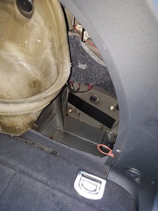

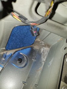

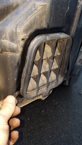

    и еще один вопрос, скорей для владельцев аванта, сзади справа под собвуфером вода появляется, заметил что в дождливую погоду, грешил на шланг омывателзя заднего стекла, но я им не пользовался, а вчера дождь был, и лужа воды снова,
    может кто знает откуда она туда попадает???
    с водой в багажнике под собвуфером разобрался, отошел уплотнитель от вентиляции салона и туда закидывало воду из под колеса
