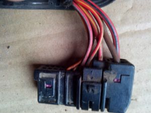

    Adaptation Module comfort Option Module comfort - ADAPTATION 10, channel 61:
    0 - no additional lighting over the feet, the rear door windows in electrical
    1 - without additional lighting over the foot, glass rear door cranks
    2 - additional lighting feet, rear door windows in electrical
    3 - additional lighting foot, glass rear door cranks
    Помимо плюсового провода нужно будет притащить ещё пару интерфейса шины КАН. Иначе блоки будут стоять как кирпичи.

    Замки-то, тоже же теперь не работают?
    Помимо питания блоков (пред 23), еще нужны силовые линии от преда 2.

    хм, а как теперь блок комфорта будет определять полное открытие и полное закрытие???
    похое к блоку комфорта надо цеплять.. и в в нем менять кодировочку... тогда все будет по уму.
    в случае прицепиться к передним стеклоподъемникам по питанию управление стеклами будет кривоватое.

    нет-нет-нет.
    Все нужно сделать по схеме, что прилепил...
    Пара силовых (по одному на дверь) - пред №2;
    Пара питания (по одному на дверь) - пред №23;
    Пара Кан шина (по паре на дверь) - оранж/зелен + оранж/корич;
    Пара подсветка кнопок (по одному на дверь) - красн/серый (тонкий).

    ну это как должно быть- согласен... с чего то решил что у него без кан шины авто..
    но мне кажется человек просто хочет- что б туда-сюда ездило... :)

    Ничего, на самом деле, сложного нет. Практически из одного места притащить не один, а несколько проводов к каждой двери.
    Правый задний разъем:
    Разъем правой задней двери с электростеклоподъемником

    Блин мужики спасибо за информацию. ..буду действовать. Сам в электрике нихрена не шарю. Покажу товарищу который шарит. А если подкупить блок комфорта нужный?

    Пока последние буквы своего блока комфорта не узнал, об этом рано думать. Подключи ваг-ком, открой блок комфорта и посмотри.
