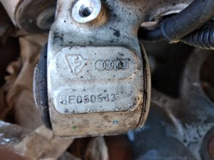

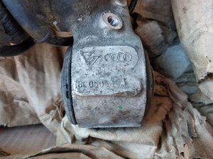

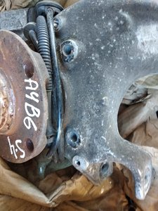

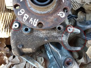

    Собсно вот. Самое самое раньё. В этке светится только по кабрику ито только одной стороной.
    IMG_20181019_113001.jpg IMG_20181019_113156.jpg IMG_20181019_113211.jpg IMG_20181019_1131161.jpg
  3. Garage.Inc
    19 дек 2006
    17.631
    Литва
    cannondale sl2
    на вид уставшие)
    и ступицы без отверстий под крепление диска.
