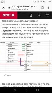

    Так, задача лишь в том, чтобы соединить провода соответствующего цвета между собой?.. Тогда, глядя на фото, не вижу проблем.

    A4 B7 1.8TQ S-line
    Даже так, ошибки нет!

    Там фишка не та ,её просто подобрали.Расцветка проводов на фишке не совпадает со жгутом

    Возможно, вот этого будет достаточно.. если нет, то гляну завтра Эльзу.

    Спасибо большое , сегодня занят немного ,завтра гляну

    Глянул ,не подходит к сожелению.остаются ещё по два провода лишних.Хрен знает куда они .Но хоть это сделать.

    Видно стоял ксенон ,а поставили галогеновые.Поэтому провода лишние, наверное я думаю так.Вот и у меня 11 концов а не 9

    Гаснет фара (ближний свет) и нет сообщения на приборке?

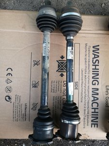

    Привет, соклубы. Подскажите, реально купить внутренний шрус без оси, на авто с передним приводом, АКПП? Чёт сервисы по запчастям выдают только с осью. Может от другой модели подойдёт?

    Конструктивно ШРУСЫ в сборе для ALT с вариатором (мультитроником) отличаются от устанавливаемые на более распространённые моторы 1.8Т+Мульт, длиной, количеством шлицев и, вроде, диаметром валов. Кроме прочего, с какого-то там года, были внесены какие-то конструктивные изменения в этот узел даже и для самого ALT+Мульт. Так что при поиске нужно быть внимательным.

    5000р стоит привод в сборе бу, который по рф не ездил.

    не уверен, потому что приводы 1.8т/2.0т для мкпп по длине/кольцу абс/шлицам не отличаются

    Когда себе на вариатор искал привода в сборе, точно знал, что от АЛТ+Мульт в сборе не подойдут. Помню точно, что и аналоги моих и АЛТ по Экзисту не пересекаются. Честно говоря, времени прошло уже много, поэтому деталей не помню. Пусть просто будет внимательнее при поиске и выборе...
