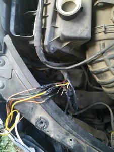

  19. Kasperchuk
    Kasperchuk Новичок
    17 июн 2018
    46
    Беларусь
    Здравствуйте помогите пожалуйста.Не горел дальний правый свет , решил разобрать.Провёл много монепуляций и дошёл вот до чего.
  20. Kasperchuk
    Kasperchuk Новичок
    17 июн 2018
    46
    Беларусь
    Фишка была на скрутке.Вот и корректор не работает.Может кто поможет по цвету проводов сделать распиновку
