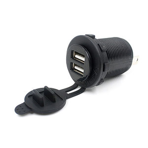

    Коллеги, подскажите, с чем без болезненно (чтоб не сказывались помехи и скачки напряжения при включении телефона), можно запараллелить похожий девайс, и чтоб работало только при воткнутом ключе?

  12. sanya-1
    sanya-1 Старожил
    15 дек 2003
    15.240
    Если только 15 клемма группы через собственный предохранитель... "Подвешивать" напрямую к штатным системам китайскую хренотень не советую. Можно ещё поискать на панели предохранителей (в ячейках, где они отсутствуют), пины с плюсом при включении зажигания. Добавив один пин и воткнув соответствующий пред, получишь искомое..
  13. Э-эх
    Э-эх Участник форума
    6 июн 2017
    102
    Омская обл.
    Audi A4 (B7) 2.0 ALT Multitronic 2004 г.
    Спасибо. Таким путём я и планировал идти: найти пред, работающий от вставленного ключа, но пустых таких мест не нашел. И, у меня на 11 месте стоит предохранитель, хотя в описи он должен быть свободным. Что он запитывает я так и не выяснил. А это место работает именно от вставленного ключа. Есть идеи? По изучаю вашу схемку пристальней.
    И ещё вопрос на засыпку: от чего лучше взять пины для блока предохранителей, в случае установки на пустое место? Есть у кого опыт? Покупать ради двух пинов резервный блок не варик, проще отказаться от затеи ))
  14. Э-эх
    6 июн 2017
    102
    Омская обл.
    USB зарядка для телефонов и прочих гаджетов.
  15. KOKA
    KOKA Старожил
    27 апр 2014
    15.448
    Q5 3,0 TDI 2014
    А приобрести, что-то типа этого, и воткнуть в прикуриватель, не?

  18. Э-эх
    6 июн 2017
    102
    Омская обл.
    Не... в прикуриватель воткнут трансмиттер. Люблю, знаете ли, музыку послушать ))

  20. Э-эх
    6 июн 2017
    102
    Омская обл.
    Спасибо за информацию. Не все подойдут по габаритам и закрепятся. Заметил, что сами контакты в пинах, в блоке предохранителей, стоят перпендикулярно друг другу.
