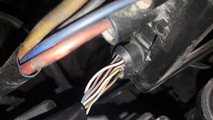

    Добрый день.Ребята помогите пожалуйста разобраться с проводкой.Какие пины идут на датчик капота а какие на датчик температуры воздуха

    Б
    По цвету проводов не получается разобраться, посмотрев на датчик и концевик?
    Тут есть схемы, посмотри:
    http://audi-a4.5go.ru/html/13_29.htm

    Я же тебе писал какие пины идут на датчик температуры (Пины 7, 9, 10 идут на датчик) и даже фото датчика с проводами прикладывал! Неужели так трудно разобраться в трех проводах?

    Привет.Кондень я сделал 7,9,10.Датчик капота и температуры не пашут.

    Может пины скажешь какие идут ,был бы очень признателен
