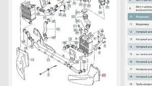

    Владельцы Audi A4 b7 3.0 tdi Sline отзовитесь.
    Попытка установки переднего sline бампера вместо штатного на b7 кузов с 3.0 tdi увенчалась успехом, но не влезли штатные воздуховоды интеркуллеров. У кого 3.0 tdi в sline, поделитесь номером ваших штатных воздуховодов.
