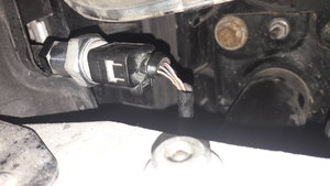

    Проводка идёт от чёрного разъёма слева под капотом.
    От этого, кажется. Да три пина.

    А там выход только на датчик или ещё на что то?

    Как "обозвать" этот кусок провода от и до датчика?А можно фото там где соединяются фишки ,хочу глянуть у себя сколько проводов приходит .Если не затруднит.За ранее спасибо

    Пины 7, 9, 10 идут на датчик.
    А вот сам датчик

    А остальные провода из этого жгута ещё куда идут,не скажете?

    2 на микрик замка капота и еще 2 на датчик температуры наружного воздуха.

    Какие идут на капот?От микрика фишка у меня висит.А какие на датчик температуры?Если не сложно.

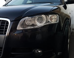

    подскажите пожалуйста как включить или как включаются и когда дхо на а4б7?
    не горят они у меня, переключателей никаких нет, фары би-ксенон,

    спасибо, вечером проверю лампы
