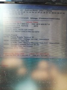

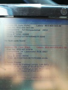

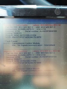

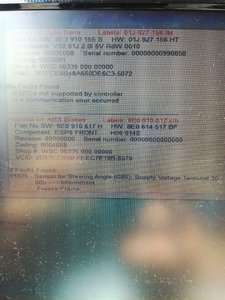

    Sanya-1 вот такие ошибки

    Причем тут 9-й блок? Он отношения к проблеме с коробкой не имеет. С габаритами когда разберешься, тогда и исчезнут.

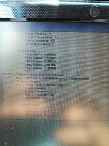

    Короче говоря, твоя главная ошибка, которая влияет на движение авто - это в первом блоке:
    18034 - Шина данных КП
    P1626 - 004 - отсутствие сообщений от блока управления КП - Периодически
    По ней нужно и искать причину.
    Скорее всего проблема с ЭБУ вариатором.
    Задай вопрос указав эту ошибку в теме у Дмитрия:
    http://www.audi-club.ru/threads/multitronik-akp-i-vse-chto-s-nimi-svjazano.68782/
