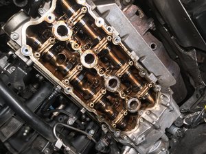

    Компрессия есть, 12-13 на сухую.
    Клапана проверить как лучше? На вид ничего страшного внутри нет.
    Яндекс кстати нет) Гугл сюда послал)

    клапана можно осмотреть эндоскопом. через свечное отверстие. видать цру яндекс отрубило. а клапан вкг если ему больше 3 лет лучше просто поменять на новый не глядя
    Alex_Shepard нравится это.

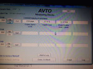

    Здравствуйте. Машина Audi A4 2.0 TFSI 2005 года, мотор BWE. Ошибок по фазам нет, но в 93 группе значение -18, прикладываю фото. Такое значение обнаружили после ремонта головки блока, после того как стесало зубья на ремне ГРМ. Проблема в том, что неизвестно какое значение было до ремонта.
    Также в уже двух сервисах проверяли совпадение меток на шкивах коленвала и распредвала, а также правильность установки межвальной цепи.
    На форумах и в интернете встречал информацию, что значение в данной группе не должно выходить на +-3 от нуля в исправном моторе (также еще 2 машины такие же проверяли, и в обоих было -2).
    Также сегодня смотрели совпадение фактического положения поршня первого цилиндра в ВМТ, и метки на шкивах коленвала и распредвала. И в итоге все совпадает.
    Помогите развеять неопределённость в данном вопросе.
