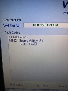

    лампочки тоже рабочие, более того свет в салоне иногда работает. Подключился к ваг кому он показал такую ошибку

    Ошибка могла остаться с "незапамятных времён", например при разряженном однажды аккуме и неудачном запуске.. Ошибку необходимо стереть и считать блок заново.
    Это ошибка 99% не имеет отношения к освещению в салоне. Вооружайся тестером и схемы тебе в помощь:
    http://audi-a4.5go.ru/html/13_28.htm
