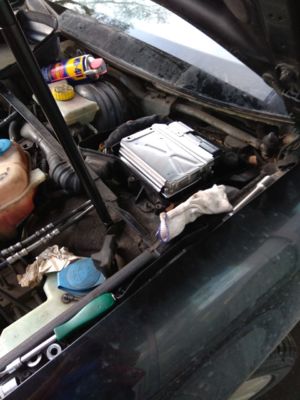

    Добрый день, проблема появилась давно, если коротко, гниют контакты ЭБУ двигателя, всё вокруг сухо. В прошлом году разобрали почистили собрали, год всё ровно, и вот опять, завожу, то дроссель не видит то ещё чего, вынул вставил разъем ЭБУ двигателя и всё ОК.
    а вопросы у меня следующие ( заранее спасибо знающим людям ) ( в разъёме ЭБУ много пинов, речь идет о большинстве маленьких, большие пока держатся и сопротивляются коррозии )
    1. Где найти нужные пины проводки, конкретно пины колодки "мама" к ЭБУ двигателя.
    2. Есть ли спец инструмент для обжимания этих самых пинов.
    3. Чем вытравить появившуюся ржавчину на "папа" пинах ЭБУ, их то я уже не смогу поменять :(
    4. И если есть на примете мастер который за всё это возьмётся и это будет проще чем самому обжиматься необходимыми приспособами то подскажите номерок. ( СВАО, Москва )

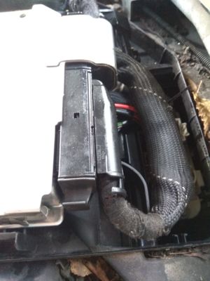

    Камрады, прошу совета. Перестал работать замок багажника, не отщёлкивает, открывается только ключом. Снял обшивку, снял фишку с замка - цешкой потыкал контакты, питания ноль. Провод этот идёт в приблуду, в которой микрик открывания находится. Проверил все провода, идущие в крышку багажника, думал может перетерлись на сгибе - все целое, все остальное (фонари, подсветка номера) - работает. Куда копать? Снять этот выключатель дальше и его смотреть? По идее, при нажатии кнопки микрика или кнопки открывания багажника ведь должен импульс тока идти на актуатор замка?
  14. sanya-1
    sanya-1 Старожил
    15 дек 2003
    15.236
    Надо звонить цепь замка и выключателя от блока комфорта. Это он им управляет. Смотреть Эльзу. Возможно, существуют промежуточные разъёмы.

    была такая проблема. сгнил провод, идущий с кнопки открытия замка багажника в блок комфорта. провод был не поврежден, находился с оплетке, в косе, замотанной изолентой, внешне в идеале. Все это дело находилось в косе, под блоком комфорта. Само место и бокс блока комфорта был сухой, следов воды обнаружено не было. Но при снятии изоляции с провода он рассыпался на зеленый порошок. пол метра провода как из прессованого порошка. Другие провода в идеале.
