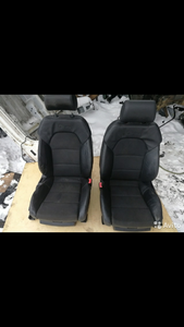

    Кто подскажет номера пластиковых насадок на полозья вот таких сидушек?

    8E0 881 348 D 4PK ?

    Спасибо то что нужно !

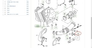

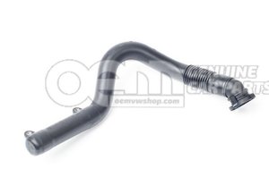

    Добрый день, может кто знает и подскажет из моего любопытства , что это за запчасть такая и зачем вообще она нужна? Прикрепляется она к воздухозаборнику снизу. Номер 06B129657C.
    По фоткам, что нашел в гугле этот патрубок вроде вообще заглушен.

    PxL, резонатор, скорее всего.
