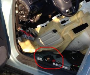

  10. sanya-1
    sanya-1 Старожил
    15 дек 2003
    15.236
    #1070 sanya-1, 12 мар 2018
    Да с чего?.. ничего не промокает!
    Там такой слоище полиуретана!..
    Вот, я у себя ковёр поднимал...
    00 022 1
  11. Капитан ШОК
    Капитан ШОК Живу я здесь
    4 мар 2010
    1.600
    A4 DTM
    Вот этот полиуретан весь и пропитывается насквозь! Проходили, знаем.
  12. sanya-1
    sanya-1 Старожил
    15 дек 2003
    15.236
    #1072 sanya-1, 13 мар 2018
    Не на этой машине возможно проходили.. Он вообще влагу не впитывает.
    Страшно представить, что бы было, если бы подложка ковра впитывала влагу. Днище изнутри сгнило бы нахрен от соли и влажности. Да и лужи бы зимой под ногами не образовывались, если бы ковёр все в себя впитывал.
