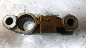

    Доброго времени суток всем. Срочно нужна деталь движка 1.8t BFB - крышка впускного распредвала (крайняя к натяжителю) 058459B. Не могу найти в разборах движок BFB/ Может такая штука и на других движках есть? Как узнать? Благодарен заранее.

    от любой гбц 1.8т.

    Отлично тогда! Благодарю!

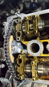

    Ауди А4 2.0 2006 год. Началось все с того, что чувак перелил масла, где то литр, покатался, начало что то клокотать, цокоть, и типа пропала тяга, турба не дует.
    Приехал ко мне в гараж. Мы масла лишак откачали и я ему прочистил оба интеркулера, потому что туда масла накидало слегка, ну и трубу внизу под радиатором тоже вычистил, сказал езжай кататься.
    Как бы помню что в этом моторе в принципе излишек масла не так страшен, насос больше чем умеет все равно не закачает.
    Но через день вернулся, говорит труба дело(((( открыли капот и вот что там.
    Помогите советом кто знает.

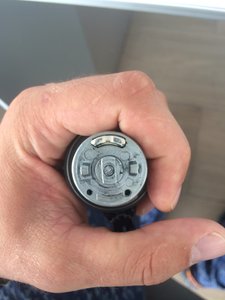

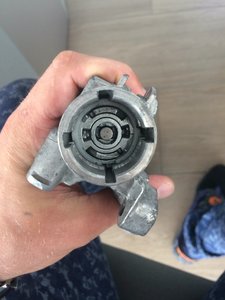

    Уважаемые соратники!возникла следующая проблема: накрылся замок зажигания (ключ не поворачивался вообще)вердикт :замена((( купил новый замок зажигания (оригинальный) старый снял при установке нового столкнулся с такой бедой: По технологии личинка вставляется в замок только когда замок в положении "зажигание вкл" а она в другом положении((и не могу понять как её в нужное положение поставить(( (неужели запчасть брак!?) кто сталкивался?помогайте!на первой картинке положение замка,на второй положение личинки(внимание на центральный штифт)

    Что мешает повернуть личинку ключом?

    Надо не личинку провернуть,а замок.Если провернуть личинку там с боку фиксатор встаёт в положение при котором личинка в замок вообще не встанет.И по мануалу там все пюмонтируеться только при положении замка : зажигание "вкл"
