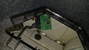

    Ребят, кто подскажет, что за микросхема такая? Доставал кармашек в багажнике слева, и оттуда вот это выпало.

    Похоже вроде на парктроник..
    Это не микросхема, а плата с микросхемами и др. деталями..

    Замудренная какая-то плата :D

    Ты разъем/разъёмы на ней отключи и посмотри, что будет..)

    Ну да, так-то легче будет узнать что за штука такая :D

    Ну или сними обшивку и пробей номер на корпусе из которого выпала эта плата.
    Тоже ничего сложного...
    Но снять разъем гораздо проще.

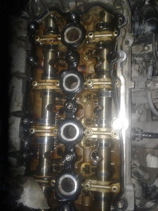

    Здравствуйте. Про маслоприемник спросить. А может как то можно продуть в обратную эту сеточку? Т.е. дунуть сжатым воздухом через канал подачи на масляном фильтре? Двигатель BWE 2.0 tfsi ауди А4 В7
    И еще вопрос! Есть в наличии камера (эндоскоп) на шнурке. К какому отверстию ближе маслозаборник расположен, к сливному или к датчику уровня? Очень хочется не хочется все это снимать)))

    с чего ты решил, что "сеточка забита"?!

    В том то и дело, что я ничего не решил. У меня время от времени красная леечка загорается. Надо проверить давление и состояние сетки наверно. Только я разбирать не хочу. Верх двигла чистый. Когда масло сливаю, оно очень черное всегда. Может низ грязный.

    не знаю ни одного человека, который способен заменить насос и вкладыши без вскрытия мотора.

    Не ясна смысловая нагрузка ответа на широко раскрытый грамотно сформулированый вопрос.

    это ты лично так решил?! :facepalm:
    смысловая нагрузка предельно проста:
    1. откуда в моторе с "чистым верхом" грязный низ?
    2. грязь блуждает в поддоне, периодически прилипая к сетке маслоприемника?!

    Может мне надо вкладыши заранее купить??
    У меня леечка загорается раз в ТРИ месяца! Я ищу ответ на конкретный вопрос, см выше. Зачем мне эти смысловые играйки??
    У меня есть коллега "агрегатчик", я ему говорю: "разбирай ДВС. В соседней смене мерили компрессию и приговорили ДВС к капиталке (низкая компрессия в одном из цилиндров)."
    Он разобрал и ничего не нашел!!!Я говорю: "Собери обратно, проверь компрессию......." ....
    Я не "агрегатчик"... необходима предварительная диагностика, это стандартная процедура для обычных людей...
